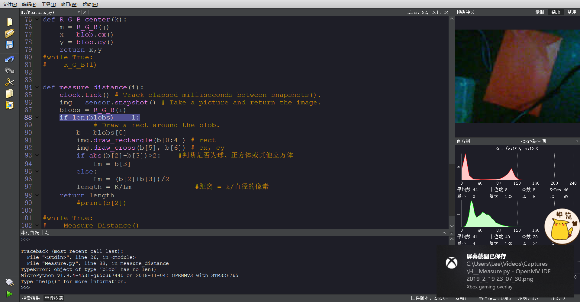

  • 参考测距例程后的语法问题

      def R_G_B(j):   #寻找最大色块的坐标
          if j <= 3:
              max_size=0
              clock.tick()
              img = sensor.snapshot()
              for blob in img.find_blobs([thresholds[j-1]]):
                      #色块中心的坐标
                  if blob.pixels() > max_size:
                      max_blob = blob
                      max_size = blob.pixels()
                      img.draw_rectangle(blob.rect())
                      img.draw_cross(blob.cx(), blob.cy())
                      return max_blob
                      #print('sum :', len(blob))
                  else:
                      return 0

      def measure_distance(i):
          clock.tick() # Track elapsed milliseconds between snapshots().
          img = sensor.snapshot() # Take a picture and return the image.
          blobs = R_G_B(i)
          if len(blobs) == 1:
                  # Draw a rect around the blob.
              b = blobs[0]
              img.draw_rectangle(b[0:4]) # rect
              img.draw_cross(b[5], b[6]) # cx, cy
              if abs(b[2]-b[3])>2:    #判断是否为球、正方体或其他立方体
                  Lm = b[3]
              else:
                  Lm = (b[2]+b[3])/2
              length = K/Lm               #距离 = k/直径的像素
          return length

      0_1550589080611_H__Measure.py - OpenMV IDE 2019_2_19 23_07_30.png 0_1550589088949_H__Measure.py - OpenMV IDE 2019_2_19 23_07_37.png
    • 因为blob类型没有len,怎么了?
    • @kidswong999 那为什么测距例程里面就有这种len()用法,而且编译例程没错。到我这里编译main函数就说错了?

    • 因为你的R_G_B函数返回的是一个blob,而不是很多个blob。
    • @kidswong999 那怎样让他返回很多个blob?
    • 你写的函数我又不知道用处是什么。又不可能给你改。
