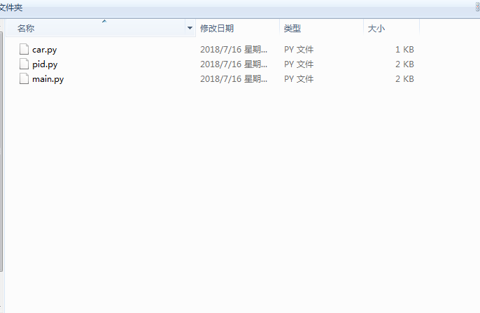

最后是如此显示
具体是按照追球小车的那三个代码来编的链接文本
你发的图片看不见。
你是怎么保存的,用的一键保存按钮?
用工具里面的那个 "将打开的脚本保存到openmv cam" 保存的
