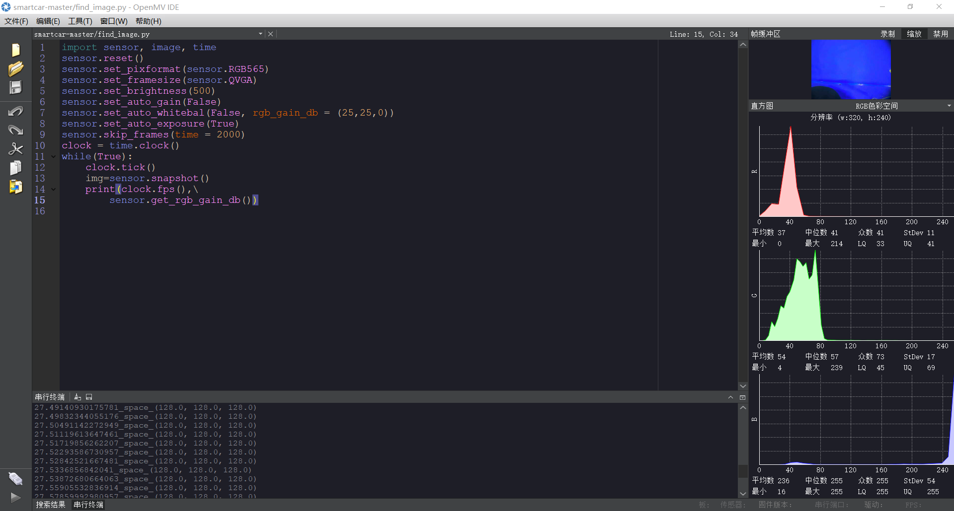

  • 大佬们 请问为什么按照例程手动设置白平衡后 rgb的增益不变 现在在蓝布上拍图泛蓝光 请问用什么方法来显示正常的颜色
    • import sensor, image, time
      sensor.set_brightness(500)
      sensor.set_auto_gain(False)
      sensor.set_auto_whitebal(False, rgb_gain_db = (25,25,0))
      sensor.set_auto_exposure(True)
          img=sensor.snapshot()
          print(clock.fps(),\
              sensor.get_rgb_gain_db())
      ![0_1645612245325_TKZZ(SICV_5SSFAO7VREBRF.png](https://fcdn.singtown.com/512c00a7-9958-46c0-8d69-caf935245056.png)
    • 你应该先运行这个代码:
      https://book.openmv.cc/example/21-Sensor-Control/sensor-manual-whitebal-control.html
      得到你要的增益值(比如((-6.297, -6.297, -2.40891))),然后在你的代码里,rgb_gain_db = (-6.02073, -6.02073, -2.58981)。
      而不是设置成(25,25,0)
      注意:每个sensor的值都不一样(ov7725,mt9m114,ov5640的值是完全不一样的)。
    • @kidswong999 ![0_1645684792362_A7P]UI2452%X])YZOR]@W`8.png](https://fcdn.singtown.com/e73eb70c-6546-434d-91b2-823f3114c5bd.png) 大佬不好意思 我不知道是不是我没有理解清楚 我这里打印输出的还是一样的 我用的是openartmini
    • @rm4a
      sensor.reset()                      # 复位并初始化传感器。
      sensor.set_pixformat(sensor.RGB565) # Set pixel format to RGB565 (or GRAYSCALE)
      #设置图像色彩格式,有RGB565色彩图和GRAYSCALE灰度图两种
      sensor.set_framesize(sensor.QVGA)   # 将图像大小设置为QVGA (320x240)
      sensor.skip_frames(time = 2000)     # 等待设置生效。
      clock = time.clock()                # 创建一个时钟对象来跟踪FPS帧率。
      # 您可以在此处控制白平衡增益。 第一个值是db中的R增益,然后是db中的G增益,然后是db中的B增益。
      # 取消注释以下行使用您喜欢的增益值(从打印输出中获取)。
      sensor.set_auto_whitebal(False)
      # 注意:为增益设置(0.0,0.0,0.0)会产生接近于零的值。不要指望进入的确切值等于出来的值。
          rgb_gain_db = (-6.02073, -6.02073, -2.58981)# 更新FPS帧率时钟。
          img = sensor.snapshot()         # 拍一张照片并返回图像。
          print(clock.fps(), \
              sensor.get_rgb_gain_db())   # 输出AWB当前RGB增益。
    • @rm4a 我们只解决官方正版的OpenMV的问题(STM32),其他的分支有很多兼容问题,我们无法解决。
    • @kidswong999 好的 谢谢大佬
