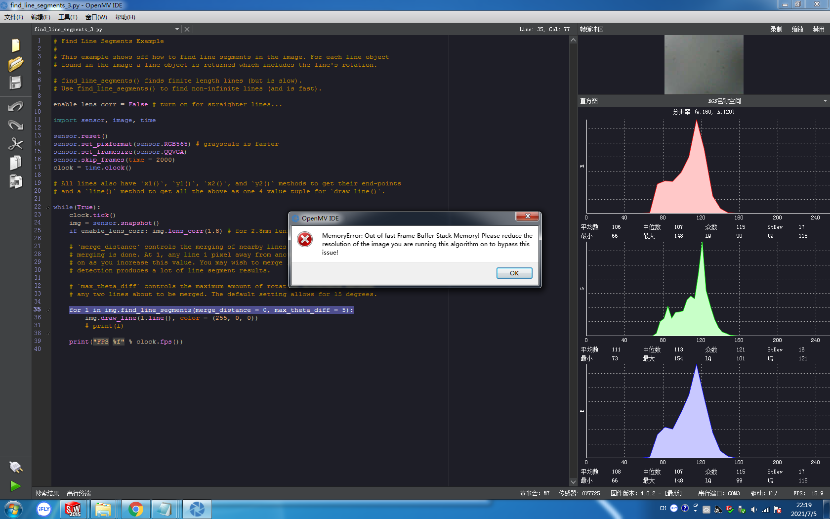

  • 运行报错 。硬件设备openmv3 cam7.固件4.02

      ![0_1625494858820_无标题.png](https://fcdn.singtown.com/e258a9ff-3637-4137-985d-e2374b07b7aa.png)
    • 这个算法占用内存比较大,OpenMV3上只能用QQQVGA
