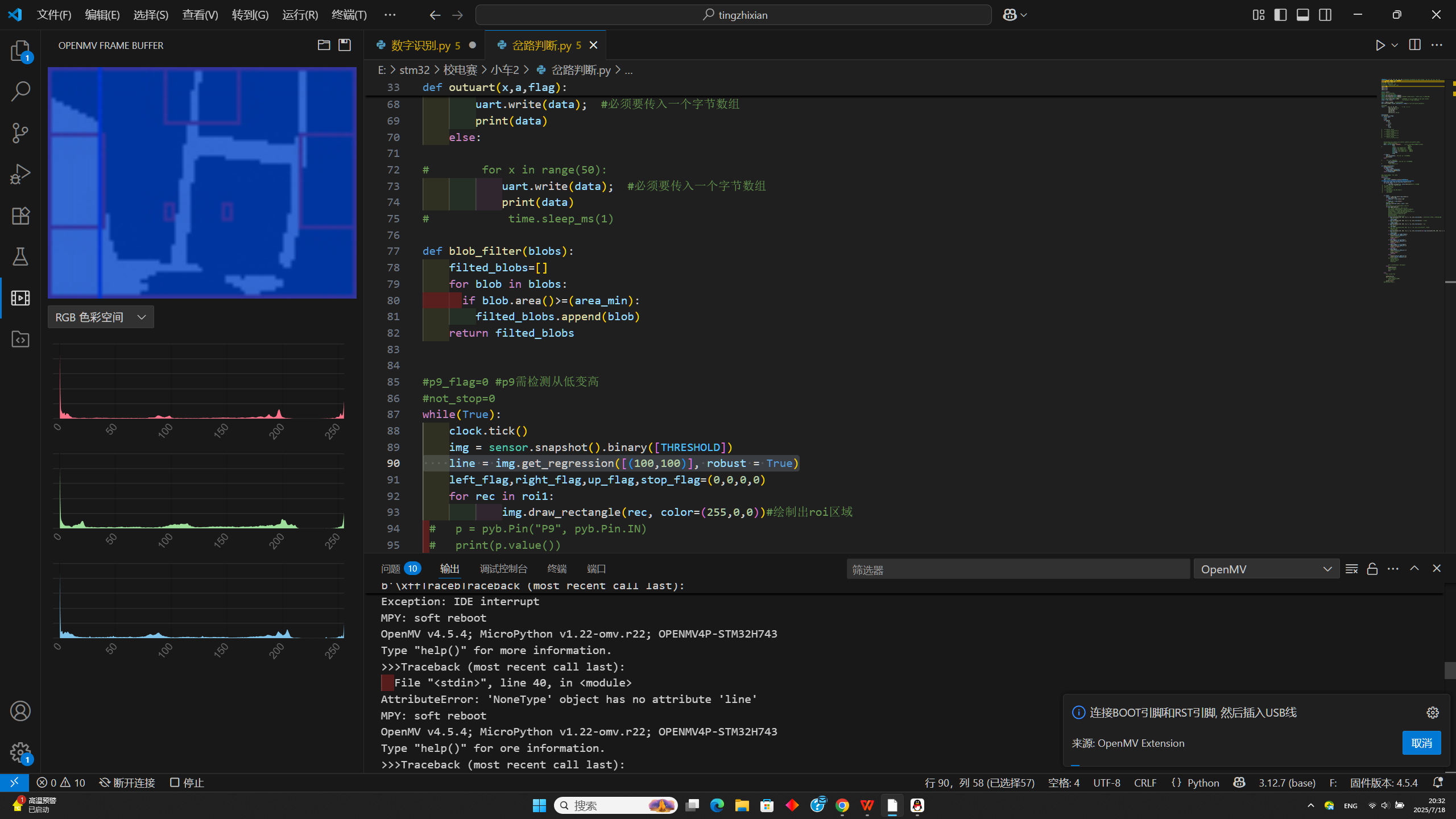

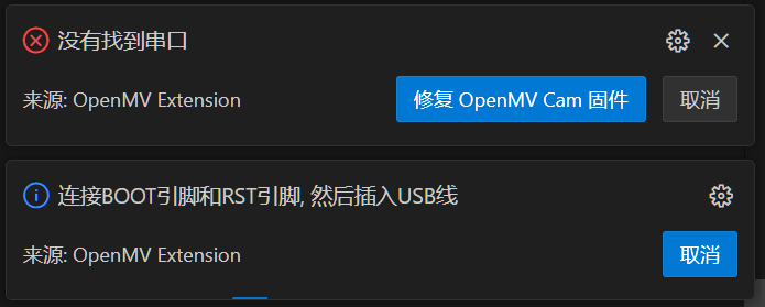

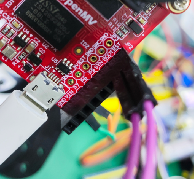

vscode显示可以升级固件库,但是说还要连接boot和rst,两端连起来插上usb还是一直在这个界面,再点连接显示要修复固件,卡在这了,重连画面变蓝,用openmv ide没问题
问题解决,官网重新安装最新版openmv ide,跟着这里面的步骤装好最新固件了
