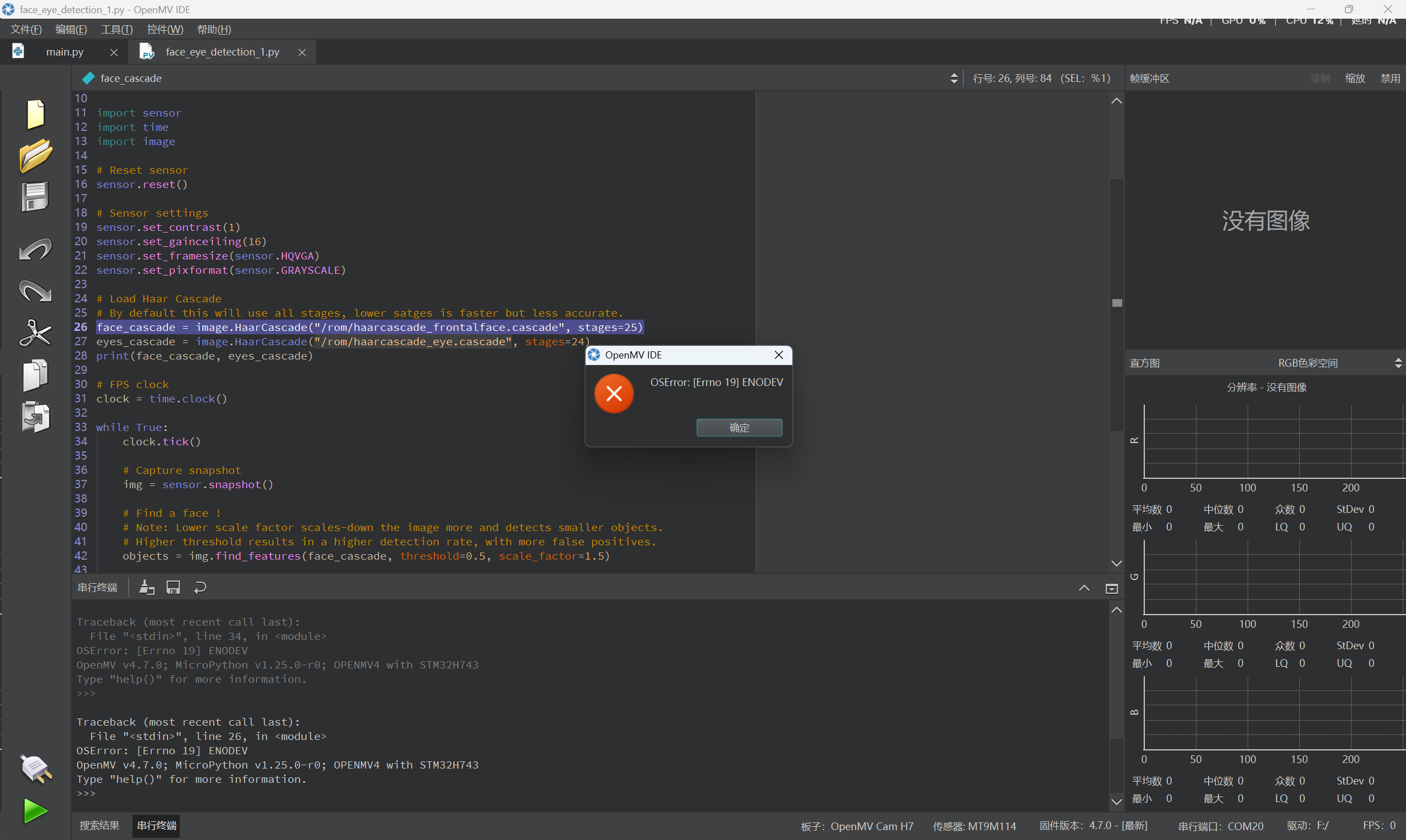

openmv4H7无法运行人脸识别官方例程

这一行
face_cascade = image.HaarCascade("/rom/haarcascade_frontalface.cascade", stages=25)报错,OSError: [Errno 19] ENODEV。
固件升级到最新版本4.7.0
已经是v4.7.0版本了
@kidswong999 就是v4.7.0固件版本,还是报同一个错误

还是一样
我也是这样报错,请问解决了吗?
@a4cd 解决了把固件烧回到4.6.0版本,就好了

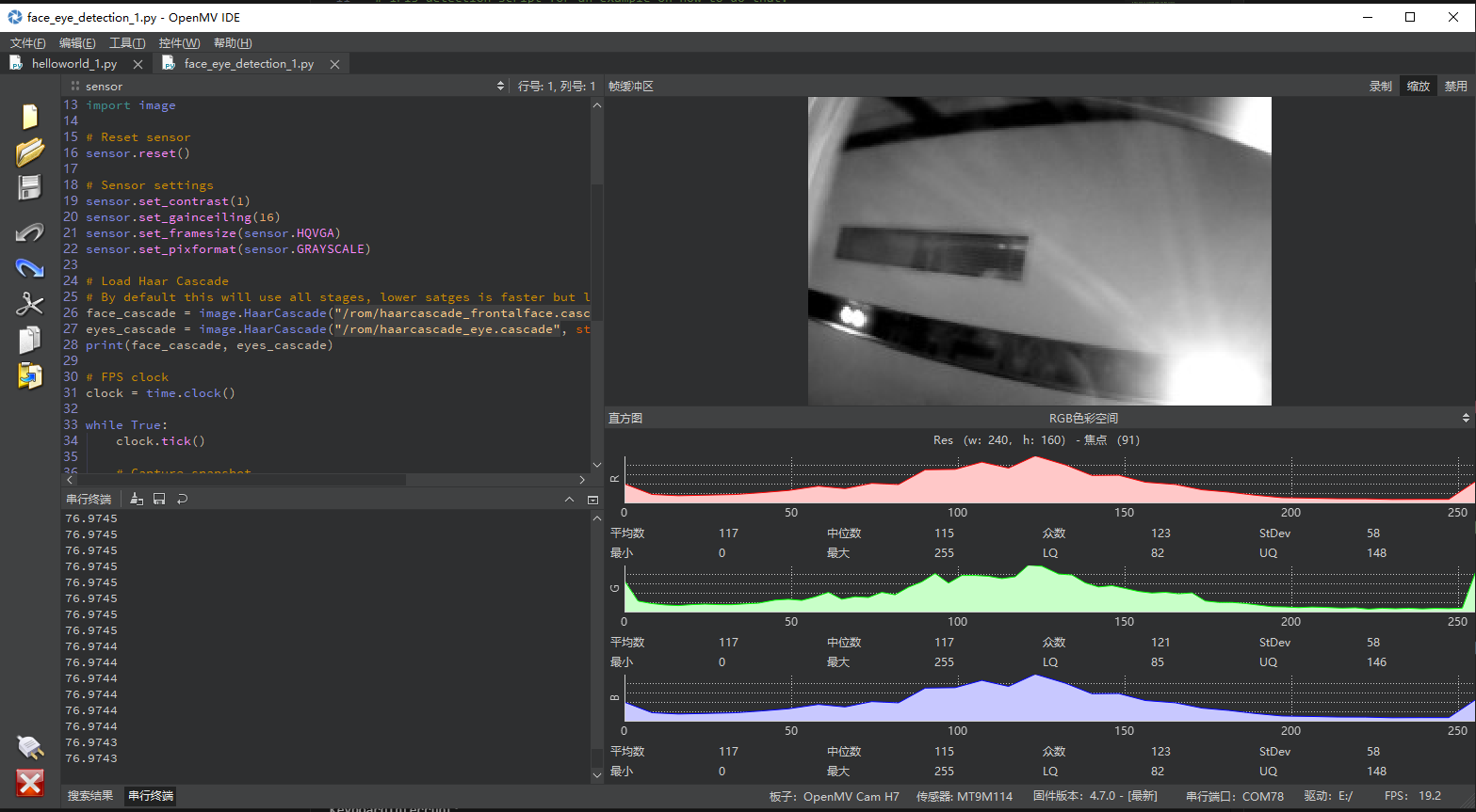

我也是一样的,我这边一直显示
求大佬们帮忙看看怎么解决这个问题
更新到最新固件,实测H7 plus在4.7.0下不会出错:https://singtown.com/cn/learn/49997
