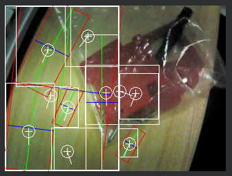

  • 颜色识别问题,求助一下

      为啥我这识别颜色时有这么多框呢,看起来好乱呀,就像图片那样,我想识别红色,但有些框中的地方也不对呀。代码就是示例里的多颜色识别,而且我加了print(blob.code()),不管是哪个颜色都只返回数字2呀,怎么解决呢
    • 你颜色阈值不对,如果只识别红色,应该只有一个颜色,你的代码里是3个。https://singtown.com/cn/learn/49993
