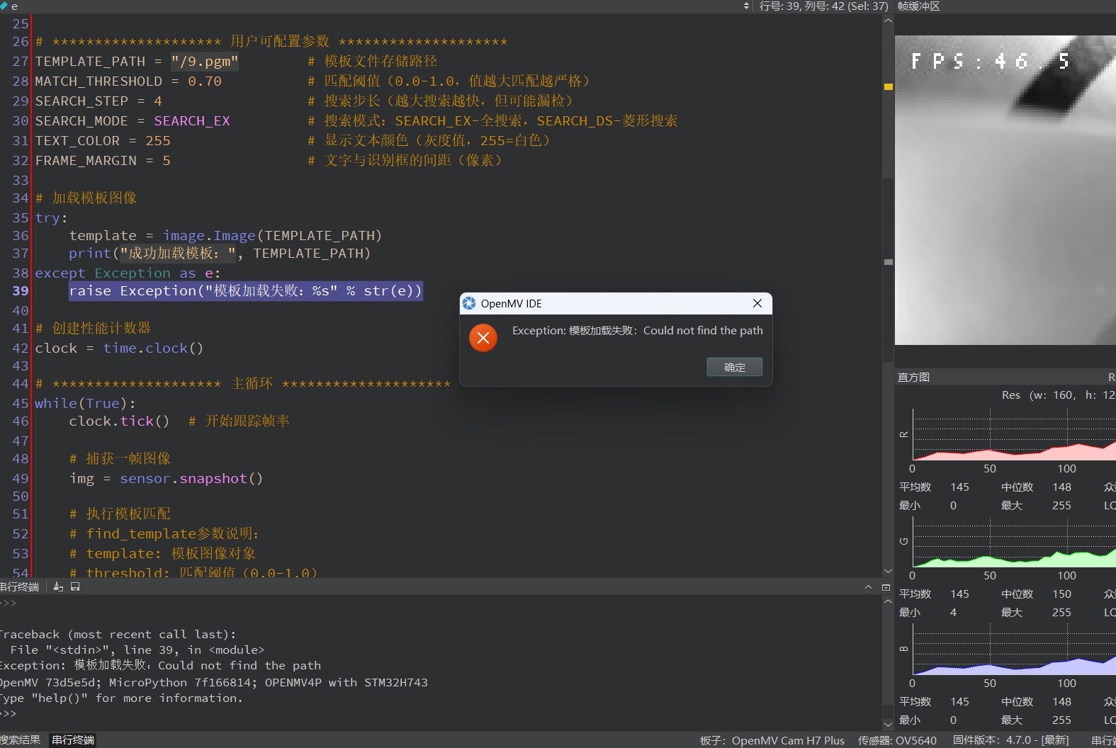

  • 明明格式正确,路径也对,也是最新版本,模板加载失败是为什么?
    • 0_1751945507902_屏幕截图 2025-07-08 113107.png 0_1751945517276_屏幕截图 2025-07-08 113125.png
      请在这里粘贴代码

      TEMPLATE_PATH = "/9.pgm" # 模板文件存储路径
      MATCH_THRESHOLD = 0.70 # 匹配阈值(0.0-1.0,值越大匹配越严格)
      SEARCH_STEP = 4 # 搜索步长(越大搜索越快,但可能漏检)
      SEARCH_MODE = SEARCH_EX # 搜索模式:SEARCH_EX-全搜索,SEARCH_DS-菱形搜索
      TEXT_COLOR = 255 # 显示文本颜色(灰度值,255=白色)
      FRAME_MARGIN = 5 # 文字与识别框的间距(像素)
      加载模板图像
      try:
      template = image.Image(TEMPLATE_PATH)
      print("成功加载模板:", TEMPLATE_PATH)
      except Exception as e:
      raise Exception("模板加载失败:%s" % str(e))

    • 把图片用文件夹装着,最好不要放在根目录如:“temp/9.pgm”(参考:https://book.openmv.cc/example/01-Camera/00-Snapshot/snapshot_on_movement.html
