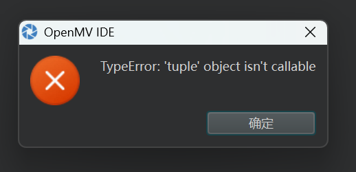

  • AprilTag标记的代码,在运行后出现如下报错,改怎么办?

    • 新固件改了用法。回退到4.1.8版本IDE和4.5.5固件才能用这个例程
